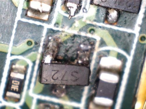

fala galera,
entrou hoje este lg pra min como nao dando video, ao ligar vi que no monitor externo ia 100 %, ao aproximar bem da tela via que tinha imagen mais sem luz , totalmente apagada, como peguei varios nots com este mesmo defeito e resolvi, fui direto ao problema, troquei o transistor que manda energia para o conector onde pluga o cabo flat na mb, por outro de uma sucada, e foi 100 %
segue foto do mesmo
