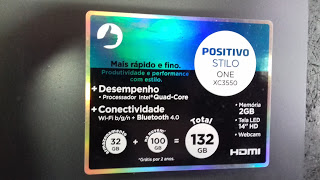

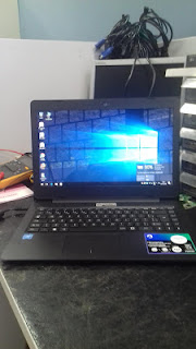

Equipamento: Positivo Stilo One XC3550 / 3550
Sintoma: Não Liga e quando conectado a fonte de alimentação não acende sinal / Led de carga.
Observações: Fonte de carga de apenas 5V, Armazenamento de apenas 32GB.

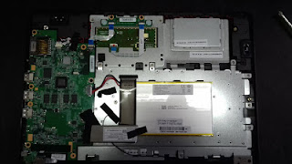

[Image: 02.jpg]
Observe que a estrutura deste notebooks se assemelha à de um tablet.
Observe a placa de controle e o modelo da bateria.

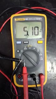

Para inicio dos testes, verificamos se o carregador está funcionando normalmente:
Neste caso OK.
[Image: 04.jpg]

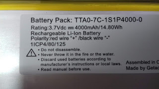

Em seguida iremos verificar a tensão nominal da bateria.
Observe que ela possui tensão nominal de 3,7V.
[Image: 05.jpg]

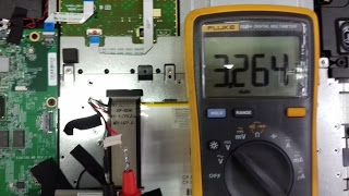

Porém ao aferir a tensão na bateria, verificamos que sua tensão está muito abaixo da nominal.
Ao invés de possuir 3.7V, medimos 3.264V.
[Image: 06.jpg]
Neste caso é necessário realizar uma recarga nesta bateria para que o equipamento volte a funcionar normalmente.

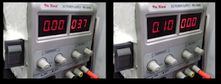

Primeiramente iremos ajustar nossa fonte regulável para a tensão nominal da bateria e limitar a corrente de carga.
[b]Neste caso 3,7V e 100mA.
[/b]
[Image: 07.png]
A recarga deve ser monitorada com o multímetro, que, por ser mais preciso demonstra claramente a evolução da recarga.
[Image: 08.png]
Ao atingir a tensão nominal, desconecte da fonte de bancada, retorne a conexão da bateria à placa mãe e realize o teste de funcionamento.
[Image: 09.jpg]
